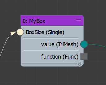

노드 커넥터
노드에는 입력 커넥터와 출력 커넥터가 있습니다. 대부분의 노드에는 값과 함수로 레이블이 지정된 두 개의 출력 커넥터가 있습니다.
하나의 입력 커넥터(BoxSize)가 왼쪽에 있고, 값 및 함수 출력이 오른쪽에 있는 노드
값 출력은 왼쪽의 그래프가 평가될 때 생성된 값을 나타냅니다.
함수 출력은 왼쪽 그래프를 함수로 처리합니다. 여기서 해당 그래프의 연결되지 않은 모든 입력 커넥터가 함수의 인수가 됩니다.
