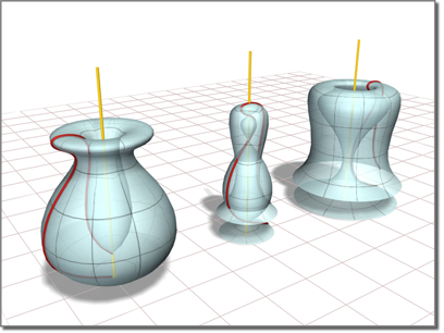

선반 표면이 NURBS 모델의 로컬 Y축 주위를 회전합니다. 초기 선반 크기는 360도입니다. 기즈모(기본값: 노란색)는 선반의 축을 나타냅니다. 선반 표면의 기즈모를 변환하면 선반의 모양이 변경되며 로컬 좌표 축에 맞춰 정렬되지 않은 축 주위를 선반 처리할 수 있습니다.

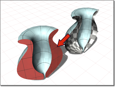

부분 선반(각도=225)
회전 축을 선택합니다. 기본값은 Y입니다.

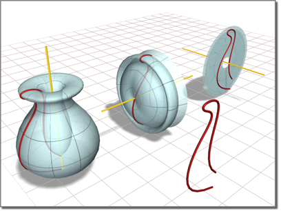

동일한 곡선의 X, Y 및 Z 회전

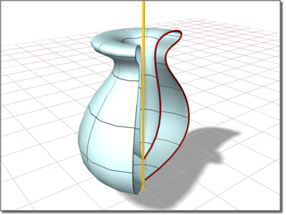

다음 버튼을 사용하여 곡선을 기준으로 회전축을 배치합니다.
(기본값) 곡선의 음수 로컬 X축 경계에 선반 축을 배치합니다.
곡선의 중심에 선반 축을 배치합니다.
곡선의 양수 로컬 X축 경계에 선반 축을 배치합니다.
동일한 곡선의 Min, Center 및 Max 선반

설정하면 두 표면이 생성되어 선반 끝을 닫습니다. 두 표면이 있을 경우 덮개 표면은 선반 표면의 차원과 일치하도록 유지됩니다. 선반은 360도여야 합니다.
캡 확인란은 만들기 롤아웃에만 나타납니다. 나중에 덮개를 제거하려면 표면 하위 오브젝트로 선택하고 삭제하면 됩니다. 선반 덮개 추가를 선반 표면의 특성이나 매개변수가 아닌 작업 흐름 단축키로 생각하십시오.
선반 덮개의 법선을 대칭 이동하려면 표면 하위 오브젝트로 선택하고 표면 공통 롤아웃에서 법선 대칭 이동 토글을 사용하십시오.
부분 선반에 덮개 추가
