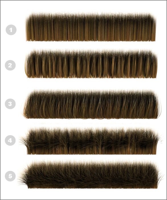

곱슬 머리 변위는 머리카락의 받침 위치 뿌리에서 Perlin 노이즈 찾아보기를 수행하고 범프 매핑이 표면 법선을 변위하는 방법으로 머리카락 방향을 변위하여 수행합니다. 노이즈 함수의 빈도는 곱슬 머리 X/Y/Z 빈도 매개변수로 설정됩니다. 변위의 크기는 곱슬 머리 루트 및 곱슬 머리 끝으로 제어합니다. 역학 모드를 라이브로 설정하면 뷰포트에 실시간으로 이 설정의 변경 효과가 표시됩니다.
1. 곱슬 머리 루트/끝=0.0
2. 곱슬 머리 루트=50.0, 곱슬 머리 X/Y/Z 빈도=14.0
3. 곱슬 머리 루트=150.0, 곱슬 머리 X/Y/Z 빈도=60.0
4. 곱슬 머리 끝=30.0, 곱슬 머리 X/Y/Z 빈도=14.0
5. 곱슬 머리 루트=50.0, 곱슬 머리 끝=100.0, 곱슬 머리 X/Y/Z 빈도=60.0

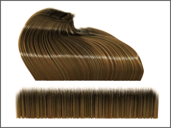

모든 곱슬 머리/꼬임 설정=0.0, 이 참조 이미지는 곱슬 머리 그림(아래) 및 다음 항목에 있는 꼬임 그림과 비교하기 위해 제공되었습니다.

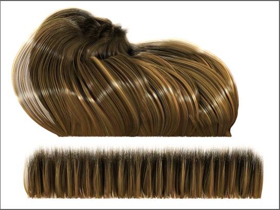

곱슬 머리 루트=30.0, 곱슬 머리 끝=100.0, 곱슬 머리 X/Y/Z 빈도=14.0
위: 스타일 지정됨
아래: 스타일 지정 안 됨

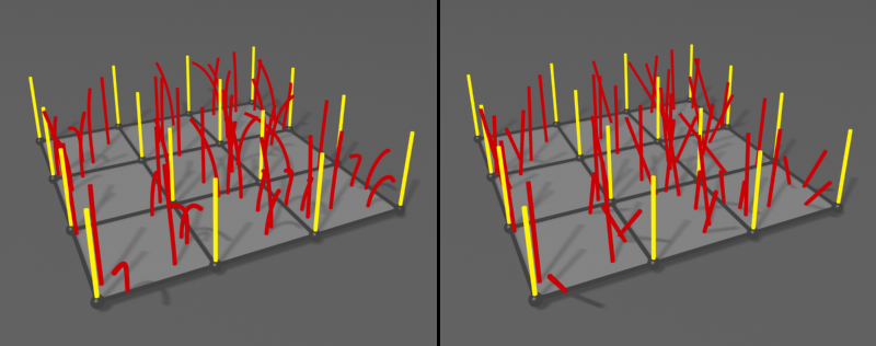

왼쪽: 곱슬 머리 루트와 곱슬 머리 끝의 값이 다르면 곡선 머리카락이 됩니다.
오른쪽: 곱슬 머리 루트=곱슬 머리 끝이면 직선 머리카락이 됩니다.
