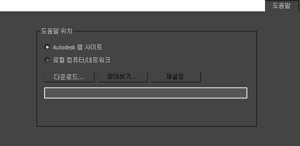

기본적으로 이 도움말은 Autodesk 웹 사이트에서 열립니다. 이 패널을 사용하면 도움말 시스템을 다운로드 및 추출한 로컬 또는 네트워크 드라이브에서 도움말을 열 수 있습니다.
로컬 드라이브에서 도움말을 열려면 먼저 www.autodesk.com/3dsmax-helpdownload-kor에서 도움말을 다운로드하고 선택한 폴더나 네트워크 드라이브에 아카이브를 추출한 다음 로컬 컴퓨터/네트워크 옵션을 선택하고 도움말 위치를 지정합니다.
이 설정은 도움말 메뉴에서 기본 도움말을 열 때 적용됩니다. 대화상자가 열리는 등 특정 인터페이스 조건이 발생할 경우 F1 키를 눌러 상황에 맞는 도움말을 열 때도 적용됩니다. 리본 툴팁 또는 고급 메뉴 툴팁이 열릴 때 F1 키를 눌러 도움말에 액세스할 수도 있습니다. 그러면 특정 위치에 3ds Max의 활성 섹션을 설명하는 도움말이 열립니다.
옵션은 다음과 같습니다.
3ds Max에는 로컬 버전의 도움말이 없습니다. 필요할 경우 다운로드 버튼을 클릭하고 화면의 지시에 따라 선택한 위치에 다운로드한 도움말을 설치하십시오. 그런 다음 찾아보기를 클릭하고 특정 파일이 아닌 폴더가 포함된 도움말 파일 위치를 탐색합니다. 또는 키보드에서 이 필드에 도움말 위치를 직접 입력할 수도 있습니다.
설치할 때 이 필드에 설정된 기본 위치를 복원하려면 재설정을 클릭합니다.
