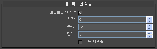

이 옵션을 사용하면 내보낼 때 애니메이션을 적용하거나 플로팅할 수 있습니다.
이 옵션을 활성화하면 3ds Max Biped를 포함하여 지원되지 않는 모든 제약 조건 및 제어기가 애니메이션 곡선에 다시 샘플링됩니다. 그러면 이러한 3ds Max 제약 조건을 지원하지 않는 다른 응용 프로그램으로 이러한 곡선을 가져올 수 있습니다.
플러그인에서는 호스트 응용 프로그램의 현재 "타임라인" 설정에서 시작 및 종료 값을 자동으로 가져옵니다. 이러한 값은 이 옵션을 활성화한 후 값을 변경하여 수정할 수 있습니다.
단계 값은 프레임당 생성되는 키 수를 정의하며 기본값은 1입니다. 예를 들어 단계를 2로 설정하면 한 프레임 걸러 하나씩 키를 적용하고 내보냅니다.
지원되는 애니메이션 요소를 동일하게 적용하려면 모두 재샘플 옵션을 사용합니다. 이 옵션은 지원되지 않는 요소만 선택적으로 적용하는 애니메이션 적용 옵션과는 다릅니다.
모두 재샘플 옵션은 애니메이션 적용 옵션의 상태에 반응합니다. 애니메이션 적용 옵션을 사용하지 않는 경우 모두 재샘플 옵션을 사용할 수 없습니다.

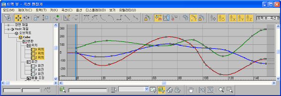

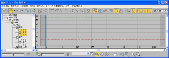

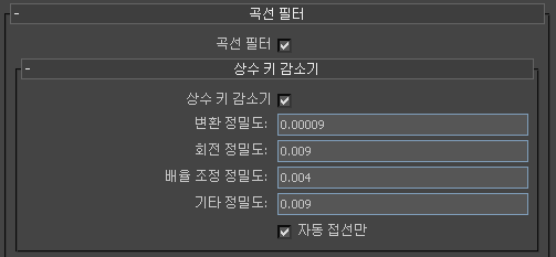

곡선 필터를 사용하면 내보내기 프로세스 중에 함수 곡선에 애니메이션 필터를 적용할 수 있습니다.
중복 키를 제거하려면 상수 키 감소기 필터를 활성화합니다. 중복 키는 동일한 값을 갖는 키로, 곡선의 평면 수평 보간과 동일합니다. 중복 키는 곡선을 다시 샘플링한 결과로 생성되는 경우가 많습니다.
이전:
이후:
각 변환 유형(변환, 회전, 배율 조정 및 기타)에 대해 특정 임계값을 설정할 수 있습니다. 예를 들어 기타에는 모프와 사용자 정의 속성 곡선이 포함됩니다.
기본값은 다음과 같습니다.
값은 일반 단위를 나타냅니다. 이는 해당 장면의 표준 배율을 기준으로 임계값을 수정해야 할 수 있기 때문입니다. 이는 매우 크거나 작은 배율 장면에도 해당됩니다.
키의 수가 동일한 경우에는 매우 작은 값을 사용하여 애니메이션이 손실되지 않도록 합니다.
예를 들어 이 필터를 사용하여 모션 캡처 데이터에서 노이즈를 제거하는 경우 값을 수정해야 할 수 있습니다.
| 설정 | 설명 |
| 변환 정밀도 | 변환 곡선의 임계값으로, 일반 단위입니다. |
| 회전 정밀도 | 회전 곡선의 임계값으로, 일반 단위입니다. |
| 배율 조정 정밀도 | 배율 조정 곡선의 임계값으로, 일반 단위입니다. |
| 기타 정밀도 | 기타 곡선의 임계값으로, 일반 단위입니다. |
| 자동 접선만 | 이 옵션을 사용하면 "자동" 키 유형만 필터링됩니다. 그렇지 않으면 보간 값이 특정 임계값보다 큰 키가 삭제될 수 있습니다. |

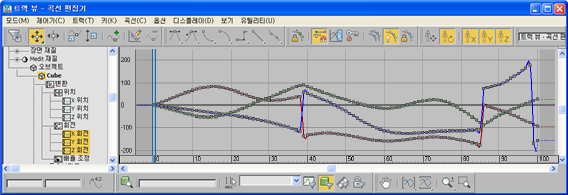

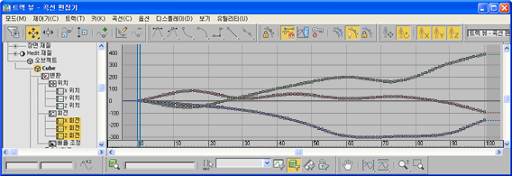

이 필터는 회전 곡선을 다시 평가하여 지정된 구성요소의 180도 회전 점프 수를 줄입니다. 이 필터를 사용하여 이러한 회전 점프 및/또는 짐벌 잠금을 수정하거나 재배치할 수 있으며, 결과 애니메이션에는 시각적으로 영향을 주지 않습니다.
이전:
이후:

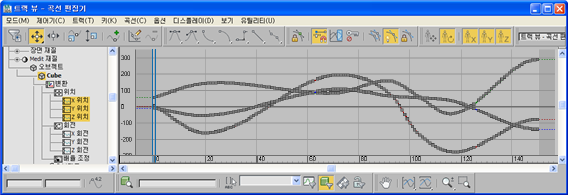

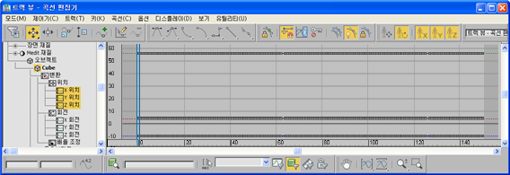

키 감소기를 활성화하여 내보낼 때 애니메이션 곡선의 키 수를 줄입니다. 키 감소기는 자동으로 키를 접선으로 바꾸어 키를 줄입니다. 이렇게 하면 예상한 애니메이션을 유지하는 반면 키 수를 줄여 처리 속도를 높입니다.
이 필터를 사용하면 다시 샘플링된 곡선의 키 수를 줄일 수 있습니다. 따라서 고밀도 데이터가 아닌 키를 편집할 수 있습니다.
이전:
이후:

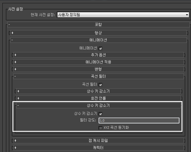

| 설정 | 설명 |
| 필터 정밀도 | 일반 값입니다. 대부분의 경우 기본값(1)은 키 수를 간소화하는 데 충분하며 원래의 시각적 결과를 충실하게 유지합니다. 주: 필터 강도를 늘리면(예: 4.0으로) 키를 더 많이 제거하여 처리 속도가 빨라지지만 애니메이션의 정확성이 훨씬 떨어집니다.  |
| XYZ 곡선 동기화 | 이 옵션은 시간이 지남에 따라 각 키에 대해 하나의 키가 동일한 벡터에서 항상 세 곡선(X, Y 또는 Z)에 모두 존재하도록 추가된 각 키마다 다른 곡선(X, Y 또는 Z)에 키를 추가합니다. 주: 이 설정으로 키 수가 늘어나지만 동시에 모든 곡선의 키를 선택하려는 경우 유용합니다. 이 설정은 게임 엔진의 실시간 애니메이션 재생에 자주 사용됩니다.  |
