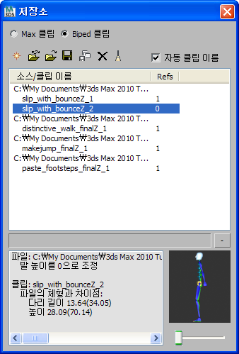

저장소는 모션 믹서와 함께 사용하는 모션 클립(BIP 파일 및 XAF 파일)을 위한 저장 기능을 수행합니다. 클립을 저장소로 직접 로드할 수 있고 모션 믹서에 직접 로드한 모든 클립도 저장소에 나타납니다.
모션 믹서에 사용되는 각 모션 파일에 대해 저장소 리스트는 소스(파일 이름과 디스크 경로)를 표시하고 소스 아래 해당 파일에서 파생된 클립 세트나 각 클립의 이름도 표시합니다.
모션 믹서는 다중 개조물(다른 크기의 Biped를 위한 클립 생성)을 다른 Biped에 적용할 수 있습니다. 저장소의 클립 이름 아래 다양한 클립 개조물이 나열되어 있습니다.
리스트의 클립을 클릭하면 리스트 아래의 창에 적용된 체형과 파일이 원래 저장된 체형을 포함하여 클립에 대한 정보가 표시됩니다. 두 번째 창은 Biped 애니메이션의 그래픽 뷰를 표시합니다. 슬라이더를 창 아래로 드래그하여 애니메이션에서 이동합니다.
저장소를 사용하여 개조된 클립의 고유한 버전을 새 BIP 파일로 저장할 수 있습니다. 이 새 파일에는 새로운 Biped의 크기 데이터가 포함되어 있으므로 믹서에 로딩할 때 개조할 필요가 없습니다.
MAX 파일을 다시 로드하거나 MIX 파일을 로드할 때 BIP 파일을 만드는 데 사용된 크기 이외의 크기로 된 Biped에서 긴 BIP 파일을 믹스하는 경우 믹서가 Biped에 대한 개조물을 다시 계산하는 동안 기다려야 합니다. 개조된 클립을 새 BIP 파일에 저장하고 믹서의 원본 클립을 대체하여 로딩 시간을 절약할 수 있습니다.
저장소로부터의 인스턴스화 클립을 새 파일 이름으로 저장하면 저장소의 모든 클립도 같은 방식으로 이름이 변경됩니다.
