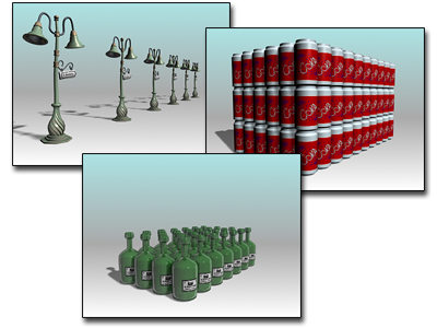

선형 배열은 하나 이상의 축을 따라 나열된 일련의 복제본입니다. 선형 배열은 나무 또는 자동차 줄에서 계단, 울타리 또는 체인 길이에 이르는 모든 항목일 수 있습니다. 반복된 오브젝트나 모양이 필요한 모든 장면은 선형 배열이 됩니다.
선형 배열 예

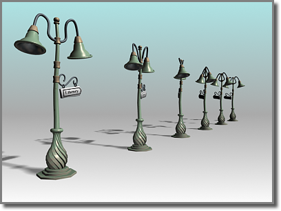

다양한 선형 배열이 가능합니다. 세 축 모두를 따라 이동하고 2D 및 3D의 행 간격띄우기를 변경합니다.

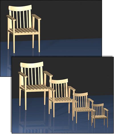

점진적 배율 조정의 선형 배열
배율 조정 요소를 적용하면 3ds Max가 이전 복사본에서 각 복사본의 배율을 조정합니다. 배열 오브젝트가 그림과 같이 점점 더 작거나 커집니다.
오브젝트의 배율 조정 설정과 로컬 피벗만 사용하면 로컬 피벗에서 Shift+배율 조정을 수행할 때와 마찬가지로 러시아 인형과 같은 중첩된 배열이 생성됩니다. 그러나 배열 도구를 사용하여 이동도 추가할 수 있습니다. 즉, 점점 더 크거나 작은 복사본을 만들고 동시에 배열할 수 있습니다.
기본적으로 모든 축을 배율 조정에 사용할 수 있습니다.
균일을 설정하면 배율 조정 X 필드만 활성화됩니다. Y 및 Z 필드는 사용할 수 없습니다. X 값은 배열된 오브젝트의 모든 축에 균일한 배율 조정으로 적용됩니다.
