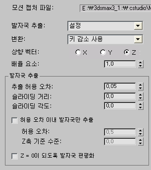

이 그룹의 옵션은 발자국 추출이 켜져 있는 경우에 활성입니다.
기본값은 0.15입니다. 발자국이 너무 많이 생성되면 이 값을 0.2나 0.25로 늘립니다.
슬라이딩 발이 포함된 모션 캡처 파일에 이 옵션을 사용합니다. "착지" 상태 키(Biped 발이 처음으로 발자국에 닿음)에서 Biped 발에 대해 IK 혼합  0을 설정하여 수동으로 슬라이딩 발자국을 만들 수 있습니다.
댄스 모션과 같이 회전하는 발이 포함된 모션 캡처 파일에 이 옵션을 사용합니다.

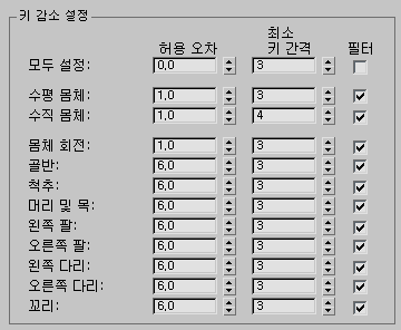

감소 키은 원본 모션을 그대로 유지하고 효과적으로 모션 캡처 파일에 있는 키의 80% 이상을 필터링하므로 Biped 애니메이션의 수정 프로세스가 훨씬 간단해집니다.
허용 오차 및 최소 키 간격 설정을 사용하여 특정 트랙(몸체 부분)의 감소 키를 미세 조정합니다. 필터 열에서 트랙을 필터링할 것인지 여부를 지정합니다.
이러한 설정은 변환이 키 감소 사용으로 설정된 경우에만 사용할 수 있습니다.
값은 위치 트랙의 변환 단위 및 회전 트랙의 도로 표시됩니다.
허용 오차가 먼저 계산되고 최소 키 간격이 추가 감소 키를 계산합니다.
머리 트랙의 최소 키 간격 값이 10이면, 이 트랙에서는 두 키가 10 프레임보다 가깝지 않습니다.
값이 높으면 원본 모션을 유지하는 동안 가능한 키 감소 정도를 결정할 수 있습니다.

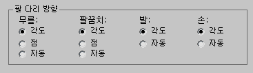

Biped 팔꿈치 및 무릎 힌지 관절은 각각 어깨-팔꿈치-손목 및 엉덩이-무릎-발목으로 형성되는 삼각형과 직각입니다. 각도 또는 포인트 방법을 사용하여 이 규칙을 위반하는 모션 캡처 데이터의 오류를 해결합니다.
