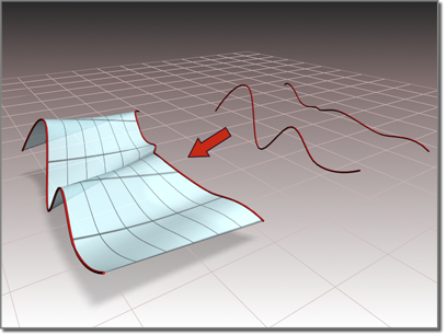

두 곡선을 이용하여 선직면 만들기
상위 곡선이나 그 CV를 애니메이션시켜 선직면을 변경할 수 있습니다.
선직면을 만들 때 활성 NURBS 모델의 하위 오브젝트가 아직 아닌 곡선을 선택할 수 있습니다. 배경의 다른 곡선이나 스플라인 Splines 오브젝트를 선택할 수 있습니다. 이 커브를 선택하면 마치 연결 버튼을 사용한 것 처럼 현재의 오브젝트에 연결됩니다.
활성화된 NURBS 오브젝트의 일부가 아닌 곡선 위로 마우스를 가져가면 커서의 모양이 바뀌면서 곡선을 선택할 수 있는 상태가 되지만 곡선이 청색으로 강조표시 되지 않습니다.
선직면을 만드려면 다음을 수행합니다.
NURBS 오브젝트에는 적어도 곡선이 두 개 있어야 합니다.
첫번째 곡선을 클릭하고 다음을 클릭해도 됩니다.
두 곡선을 표면의 반대쪽 테두리로 이용하여 종속면이 만들어 집니다. 직각을 이루는 테두리는 자동으로 생성됩니다.
법선 대칭 이동 컨트롤을 사용하여 생성 시 표면 법선을 대칭 이동할 수 있습니다. 만든 후 표면 공통 롤아웃의 컨트롤을 사용하여 법선을 대칭 이동할 수 있습니다.
