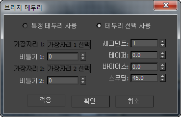

브리징은 캐디 컨트롤 사용이 설정되면 캐디 인터페이스를 사용하고 해제되면 표준 설정 대화상자를 사용합니다. 캐디 컨트롤 사용에 대한 자세한 내용은 캐디 인터페이스를 참조하십시오.
왼쪽: 캐디 인터페이스; 오른쪽: 표준 대화상자

브리지 연결 길이의 다각형 수를 지정합니다. 이 설정은 수동으로 브리징된 다각형에도 적용됩니다.
브리지 폭이 중심을 향해 더 좁거나 넓어지는 정도를 설정합니다. 설정값이 음수이면 브리지 중심이 더 작게 테이퍼되고 설정이 양수이면 더 크게 테이퍼됩니다.
최대 테이퍼 양의 위치를 결정합니다.
바이어스 값의 범위는 -99.0에서 99.0 사이입니다. 기본값 0.0을 적용할 경우 브리지 중심에서 테이퍼 양이 가장 큽니다. -99.0이면 테이퍼 양이 처음 선택된 다각형이나 테두리 근처에서 가장 큽니다. 99.0이면 두 번째 선택된 다각형이나 테두리 근처에서 가장 큽니다.
스무딩이 발생할 수 있는 기둥 간의 최대 각도를 결정합니다. 기둥은 브리지 길이를 따라 확장되는 일련의 다각형입니다.
두 선택 항목의 가장자리 간 연결 순서를 회전합니다. 두 컨트롤을 사용하면 각 브리지 끝에 다른 회전 양을 설정할 수 있습니다.
