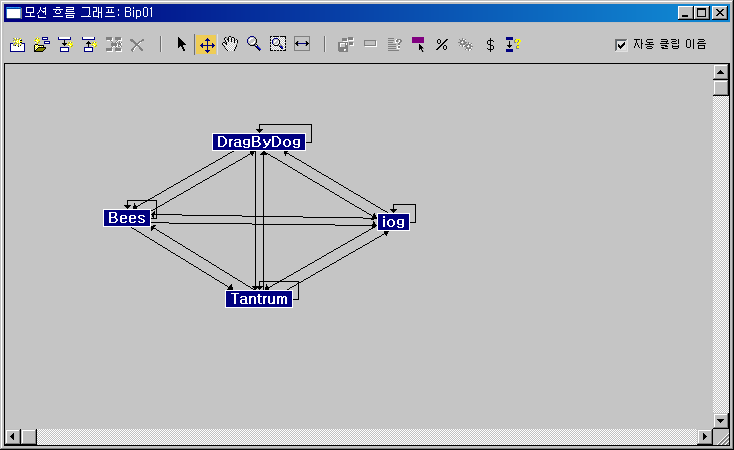

 Biped를 선택합니다. Biped 롤아웃에서
 Biped를 선택합니다. Biped 롤아웃에서  (모션 흐름 모드)을 켭니다.
(모션 흐름 모드)을 켭니다.  (그래프 표시)을 클릭합니다.
(그래프 표시)을 클릭합니다. 모션 흐름 그래프가 표시됩니다.

클립과 전환이 모션 흐름 그래프에 나타납니다. 각 전환의 "가중치" 값은 기본적으로 100으로 표시됩니다.
 (클립/전환 선택)을 클릭하고 조정할 전환을 마우스 오른쪽 버튼으로 클릭합니다.
(클립/전환 선택)을 클릭하고 조정할 전환을 마우스 오른쪽 버튼으로 클릭합니다. 3ds Max에 전환 편집기 대화상자가 열립니다.
 (임의 시작 클립 선택)을 클릭합니다.
(임의 시작 클립 선택)을 클릭합니다. 클립이 자주색으로 변하고 가중치 100이 할당됩니다. 선택한 클립은 임의 모션 스크립트를 사용하는 Biped에서 가장 먼저 사용됩니다.

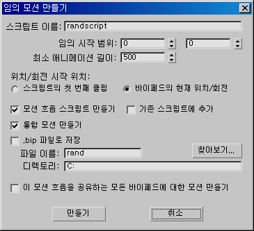

 (임의 모션 만들기)을 클릭합니다.
(임의 모션 만들기)을 클릭합니다. 애니메이션에 원하는 클립을 포함하기에 충분한 길이어야 합니다.
모션 흐름 그래프와 최소 애니메이션 길이의 클립을 기준으로 무작위 스크립트가 만들어집니다.
 (다중 클립 만들기)을 클릭합니다.
(다중 클립 만들기)을 클릭합니다. 3ds Max에 파일 대화상자가 열려 여기에서 사용자는 BIP 파일의 위치를 선택할 수 있습니다.
 (클립/전환 선택)을 클릭하고 모든 클립을 선택합니다.
(클립/전환 선택)을 클릭하고 모든 클립을 선택합니다.  (모든 전환 만들기)을 클릭합니다. 선택된 각 클립에서 동일한 클립으로 전환을 만들지 묻는 메시지가 표시되면 예를 클릭합니다.
(임의 시작 클립 선택)을 클릭합니다. 클립을 연결하는 모든 전환의 가중치가 100으로 지정되어 첫 번째로 시작될 가능성이 모든 전환에서 동일합니다.
클립이 모두 자주색으로 바뀌고 각각 가중치가 100으로 할당됩니다. 맨 처음 시작할 확률은 모든 클립이 같습니다.
 스크립트 그룹에서
 스크립트 그룹에서 (임의 모션 만들기)을 클릭합니다.
3ds Max에서 모션 흐름 그래프의 클립을 기준으로 임의 스크립트를 만듭니다. 원할 경우 클립 대화상자나 전환 편집기에서 클립 및 전환 백분율을 변경하여 클립 또는 전환을 지정할 수 있습니다.
