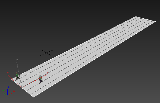

 (시작으로 이동)을 클릭합니다. 시뮬레이션 실행:
 를 클릭합니다.
를 클릭합니다. 시뮬레이션을 계산하는 동안 3ds Max에 진행률 표시기가 표시됩니다.
 에서 애니메이션을 재생합니다.
에서 애니메이션을 재생합니다. 처음에는 흐름이 비어 있습니다. 그러다 한 보행자가 나타나고 또 다른 보행자가 나타납니다.
애니메이션이 진행됨에 따라 보행자가 더 자주 나타납니다.
애니메이션이 재생되는 동안 수정 패널이 열려있는 경우 뷰포트의 사람뿐만 아니라 밀도 슬라이더가 움직이는 것을 볼 수 있습니다.

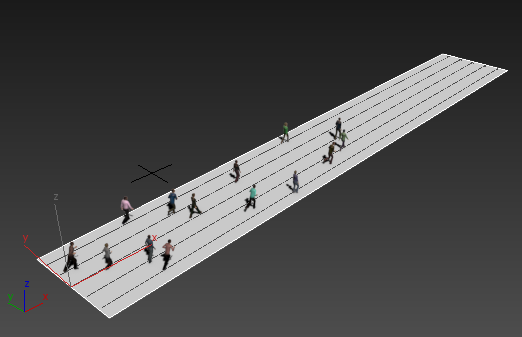

을 클릭합니다. 다시 시뮬레이션:
 를 한 번 더 클릭합니다.
를 한 번 더 클릭합니다.  에서 애니메이션을 재생합니다.
에서 애니메이션을 재생합니다. 애니메이션이 이전 애니메이션과 마찬가지로 시작하지만 프레임 200 이후에는 점점 더 많은 달리는 사람이 나타납니다.
