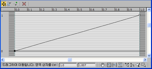

원형 폴오프 그래프를 사용하면 렌즈 효과에 적용된 특수 색상에 가중치를 추가할 수 있습니다. 적용하는 색상에 농도를 추가하면 한 색상을 다른 색상보다 더 자세히 표시하도록 선택할 수 있습니다. 한 색상에서 다음 색상으로 점차 변하는 색상 전환을 만들거나 전환에 선명한 가장자리를 만들 수도 있습니다.
여러 원형 폴오프 설정의 고리
원형 폴오프 그래프의 위쪽에는 아래 그래프의 곡선에 점을 만들고 이동하기 위한 컨트롤이 있습니다. 곡선은 현재 렌즈 효과에 적용하기 위해 원형 색상 그룹 상자에서 선택한 색상 범위를 나타냅니다. 그래프를 열면 한 색상에서 다음 색상으로의 선형 전환을 나타내는 각 끝에 점이 있는 선이 이미 있습니다. 곡선을 따라 점을 배치하면 이 점을 드래그하여 색상 강도를 늘리거나 줄이고 강도를 제거할 수 있습니다.
그래프 아래쪽에는 그래프 표시를 변경할 수 있는 버튼이 있습니다. 두 항목 상자에 값을 입력하여 가로 위치나 세로 위치를 수동으로 입력할 수도 있습니다.
베지어 스무딩 점에 대해 점이나 두 핸들을 이동할 수 있습니다.
이동 기능은 다른 버튼을 클릭할 때까지 활성화된 상태로 유지됩니다. 활성 상태일 때 버튼은 색상 구성표에 따라 노란색 또는 파란색으로 강조 표시됩니다
수평으로 움직임을 제한합니다.
수직으로 움직임을 제한합니다.
수직으로 점의 배율을 조정합니다. 한 번 클릭하면 점 배율 조정이 활성화됩니다.
점 배율 조정 기능은 다른 버튼을 클릭할 때까지 활성화된 상태로 유지됩니다. 활성 상태일 때 버튼은 노란색 또는 파란색으로 강조 표시됩니다.
한 번 클릭하면 점 추가가 활성화됩니다. 점 추가 기능은 다른 버튼을 클릭할 때까지 활성화된 상태로 유지됩니다. 활성 상태일 때 버튼은 노란색 또는 파란색으로 강조 표시됩니다.
원형 폴오프 곡선을 따라 임의 지점에 베지어 스무딩 점을 추가합니다. 점에 연결된 핸들을 이동하면 부드러운 곡선이 만들어집니다.
선택한 점을 삭제합니다.
선택한 점의 수평 위치 값을 수동으로 입력할 수 있습니다.
선택한 점의 수직 위치 값을 수동으로 입력할 수 있습니다.
원형 폴오프 그래프 창을 클릭하고 드래그하여 왼쪽 및 오른쪽 또는 위쪽 및 아래쪽으로 이동할 수 있습니다. 한 번 클릭하면 이동 기능이 활성화됩니다. 이동 기능은 다른 버튼을 클릭할 때까지 활성화된 상태로 유지됩니다. 활성화 상태이면 버튼이 강조 표시됩니다.
전체 곡선이 표시되도록 그래프 창에 수직 및 가로 방향으로 곡선을 맞춥니다.
곡선의 전체 길이가 표시되도록 그래프 창에 가로 방향으로 곡선을 맞춥니다.
곡선의 전체 높이가 표시되도록 원형 폴오프 그래프 창에 세로 방향으로 곡선을 맞춥니다.
원형 폴오프 그래프의 배율을 수평으로 조정합니다.
수직 확대/축소원형 폴오프 그래프의 배율을 수직으로 조정합니다.
전체 원형 폴오프 그래프 창을 확대하거나 축소합니다.
원형 폴오프 그래프 창에서 영역을 드래그하고 창을 채우도록 해당 영역의 배율을 조정할 수 있습니다.
