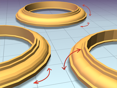

인터페이스
스무딩 그룹
왼쪽: 길이 스무딩
오른쪽: 폭 스무딩
뒤: 길이와 폭 모두 스무딩
-  길이를 따라 스무딩
-  경로 길이를 따라 부드러운 표면을 제공합니다. 이 스무딩 유형은 경로가 곡선을 이루거나 경로의 모양이 크기를 변경할 때 유용합니다. 기본값=설정.
- 폭을 따라 스무딩
-  횡단면 모양의 둘레에 부드러운 표면을 제공합니다. 이 스무딩 유형은 모양이 정점 수를 변경하거나 형태를 변경할 때 유용합니다. 기본값=설정.

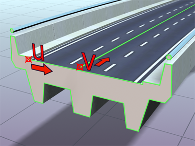

매핑 그룹
도로에 선을 만드는 데 사용되는 비트맵
로프트의 U 및 V 차원을 표시하는 매핑된 도로
-  매핑 적용
-  로프트된 매핑 좌표를 설정 및 끕니다. 나머지 항목에 액세스하려면 매핑 적용이 설정되어 있어야 합니다.

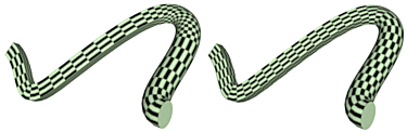

- 정규화
-  경로 정점 간격이 경로 길이와 모양 폭 모두에서 맵에 미치는 영향을 결정합니다. 설정하면 정점이 무시됩니다. 맵 좌표와 반복 값은 경로 길이와 모양 둘레에 균일하게 적용됩니다. 끄면 주요 경로 구분선 및 모양 정점 간격이 맵 좌표 간격에 영향을 줍니다. 맵 좌표와 반복 값은 경로 구분선 간격이나 모양 정점 간격에 따라 비례해서 적용됩니다.  로프트에 정규화를 적용하기 전과 후
