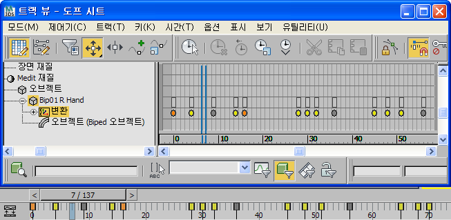

Biped는 트랙 뷰, 트랙 바와 뷰포트에서 궤적을 표시할 때의 세 군데에서 IK 키에 대한 색상 코딩을 사용합니다. 키 유형에 따라 궤적 자체도 색상으로 구분될 수 있습니다. 색상 코딩은 IK와 FK가 사용되는 시기 및 둘 사이의 전환을 시각화할 때 도움이 됩니다.
이 항목에서는 COM 트랙이 아닌 트랙의 색상 코딩에 대해 설명합니다. COM 키 색상 코딩에 대한 자세한 내용은 트랙 선택 롤아웃을 참조하십시오.
트랙 뷰와 트랙 바에 표시되는 Biped IK 키는 다음과 같은 색 구성표를 사용합니다.
다른 모든 키는 기본 색상인 회색을 사용합니다.
트랙 뷰 및 트랙 바의 색상 코딩 Biped 키
