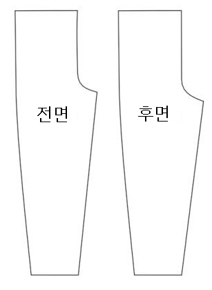

바지
바지 패턴의 위쪽에는 힙을 위한 곡선 모양이 있습니다. 외부 이음새의 직선 가장자리가 길수록 내부 이음새의 가장자리가 짧습니다. 위쪽의 곡선이 배 또는 엉덩이 둘레와 가랑이 영역 아래에 맞게 조정됩니다.
각 조각이 두 번 잘립니다. 두 개의 앞 조각이 가랑이를 따라 함께 바느질되고 두 개의 뒷 조각이 동일한 방식으로 함께 바느질됩니다. 그런 다음 앞쪽이 외부 이음새와 내부 이음새에서 뒤쪽에 연결됩니다.
