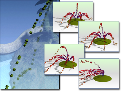

바람 공간 왜곡은 파티클 시스템에서 생성한 파티클의 바람 효과를 시뮬레이션합니다. 바람은 방향입니다. 바람 화살표의 방향을 따라 움직이는 파티클은 가속화됩니다. 화살표를 반대로 움직이는 파티클의 가속력은 떨어집니다. 구형 바람의 경우 동작은 아이콘 정방향 또는 역방향으로 진행됩니다.
분수 물줄기 방향을 바꾸는 바람
Wind 효과는 Gravity 공간 왜곡과 유사하지만 터뷸런스 효과를 위한 매개변수와 실제 바람의 기타 특징이 추가되었습니다.
눈 및 스프레이에서의 바람 효과

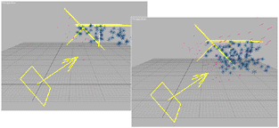

(공간 왜곡)을 클릭합니다. 리스트에서 힘을 선택한 다음 오브젝트 유형 롤아웃에서 바람을 클릭합니다. 바람 아이콘이 표시됩니다. 평면형 바람(기본값)의 경우, 이 아이콘은 한 쪽 면에 방향 화살표가 있는 와이어프레임 정사각형입니다. 구형 바람의 경우 아이콘은 와이어프레임 구입니다.
평면형 바람의 초기 방향은 드래그하는 위치의 활성화된 뷰포트에서 작업 그리드의 음의 Z축을 따라 움직입니다. 바람 오브젝트를 회전하여 방향을 변경할 수 있습니다.
