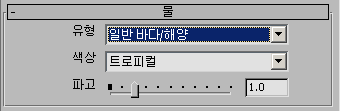

이 재질은 물 모양입니다.
풀에 사용되고 수영장에 설정된 전경 Autodesk 물
배경에서 바다에 사용되고 일반 바다/해양으로 설정된 Autodesk 물
물의 배율과 텍스처를 선택할 수 있습니다.
유형 옵션이 일반 개울/강, 연못/호수 또는 바다/해양인 경우 이 드롭다운 리스트를 사용하여 물 색상을 선택할 수 있습니다.
물에서 웨이브 범프의 높이를 임의의 단위로 설정합니다. 범위는 0.0에서 5.0 사이입니다. 기본값은 1.0입니다.
일반 반사 풀의 경우 이 옵션이 나타나지 않습니다.
