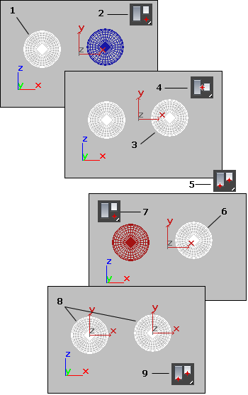

예를 들어 단일 오브젝트를 선택하고 변환 좌표 중심 사용을 선택한 다음 다중 오브젝트를 선택하고 피벗점 중심 사용을 선택할 수 있습니다. 다음에 단일 오브젝트를 선택하는 경우 3ds Max가 변환 좌표 중심 사용으로 다시 전환됩니다. 그런 다음 다중 오브젝트를 선택하면 중심이 다시 피벗점으로 전환됩니다.
1. 단일 오브젝트를 선택합니다.
2. 주 도구 모음의 중심 사용 플라이아웃에서 변환 좌표 중심 사용을 클릭합니다.
3. 두 번째 오브젝트를 선택에 추가합니다.
4. 선택 세트에 오브젝트가 두 개 이상 포함되면 변환 중심이 선택 중심 사용으로 변경됩니다.
5. 다중 오브젝트가 선택된 상태로 피벗점 중심 사용을 클릭합니다.
6. 단일 오브젝트를 선택합니다.
7. 변환 중심이 변환 좌표 중심 사용으로 돌아갑니다(2단계 참조).
8. 다중 오브젝트를 선택합니다.
9. 변환 중심이 피벗점 중심 사용으로 돌아갑니다(5단계 참조).
