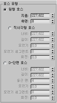

호스 횡단면의 모양을 설정합니다. 기본값= 원형 호스.
원형 횡단면을 설정합니다.
폭과 높이를 서로 다르게 설정할 수 있습니다.
직사각형 호스와 비슷하지만 한 면이 둥근 면으로서 D자 모양 횡단면을 만듭니다.
