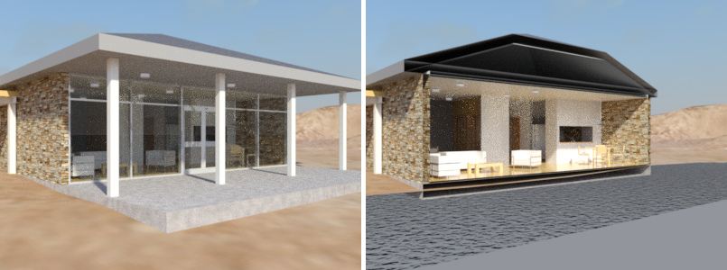

iray 단면 도우미는 장면의 오브젝트와 교차하는 경우 절단 평면을 만듭니다. 평면의 한 쪽(일반적으로 "가까운" 쪽)에 있는 이러한 장면 부분은 iray 렌더링에 표시되지 않습니다.

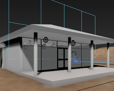

뷰포트에 배치된 iray 단면 평면

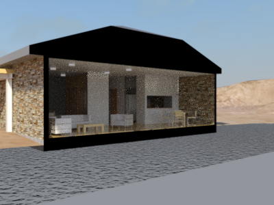

오른쪽: iray 단면 평면에 주택 모델의 내부가 표시되어 있습니다.

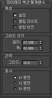

특성 그룹
- 설정
- 설정하면 iray 렌더링에서 단면 평면을 사용합니다. 해제하면 무시됩니다. 기본적으로 설정되어 있습니다.
또한 iray 단면 평면 오브젝트를 숨겨 변시전환 효과를 비활성화할 수 있습니다.
- 클립 라이트
- 해제하면 클리핑 평면이 존재하지 않았던 것처럼 조명이 작동합니다. 된 경우 조명이 작동합니다. 잘린 형상은 여전히 그림자를 투사하며, 외부 조명이 모델에 유입되는 것을 방지합니다. 설정하면 잘린 형상이 조명에 영향을 주지 않습니다. 잘린 형상이 존재하지 않았던 것처럼 단면 평면을 통해 외부 조명이 모델에 유입될 수 있습니다. 기본적으로 해제되어 있습니다.

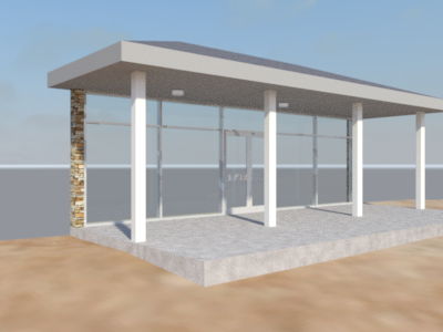

라이트 클리핑을 통한 주택 모델 변시전환
- 방향 반전
- 설정하면 변시전환 효과의 방향이 반전됩니다. 기본적으로 해제되어 있습니다.
단면 평면 방향 대칭 이동
반지름 크기 그룹
- 길이 및 폭
- 평면의 길이 및 폭을 뷰포트에 표시된 대로 설정합니다.
이러한 설정은 뷰포트 표시에만 영향을 줍니다. 렌더링에서 평면은 효과적으로 무한합니다.
간격 그룹
- 그리드
- 단면 평면 그리드의 밀도를 조정합니다.
길이 및 폭 설정과 마찬가지로 뷰포트 표시에만 영향을 줍니다.
표시 그룹
- XY 평면/YZ 평면/ZX 평면
- 이러한 옵션은 단면 평면을 한 축을 따라 90도 회전하여 방향을 변경합니다. 기본값은 XY 평면입니다.
