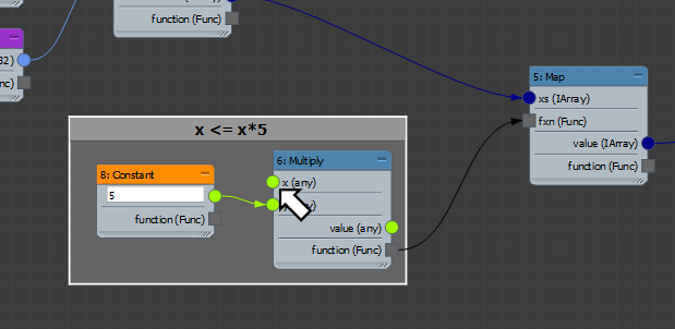

입력 또는 연산자 노드의 함수 출력이 왼쪽에 있는 입력 노드 또는 연산자 노드 및 모든 그래프를 함수로 처리합니다. 해당 그래프의 연결되지 않은 입력 노드가 함수의 인수가 됩니다.
연결되지 않은 입력(x(모두))이 함수의 인수가 됩니다.
함수 인수의 순서는 깊이 우선 횡단을 사용하여 그래프를 가로지를 때 연결되지 않은 커넥터가 나타나는 순서에 따라 결정됩니다. 깊이 우선 횡단에서 하위 노드는 노드 자체를 방문하기 전에 위에서부터 아래로 재귀적으로 방문됩니다.
