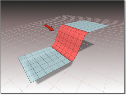

두 개의 다른 표면을 연결하는 혼합 표면
혼합 표면 만들기
NURBS 오브젝트에는 적어도 두 개의 표면, 두 개의 곡선 또는 한 개의 표면과 한 개의 곡선이 있어야 합니다.
강조 표시된 가장자리가 있는 표면이 노란색으로 강조 표시되므로 두 표면에 일치하는 가장자리가 있는 경우 선택할 가장자리를 쉽게 구분할 수 있습니다.
혼합 표면이 만들어집니다. 상위 표면의 위치 또는 굴곡을 변경하면 또한 혼합 표면도 변경이 됩니다.
혼합 표면 하위 오브젝트가 선택되는 동안, 혼합 매개변수가 있는 롤아웃이 수정 패널 아래에 표시됩니다.

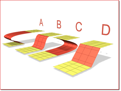

"장력" 은 상위 표면과 혼합 표면간의 접선에 영향을 줍니다. 장력 값이 커질수록, 접선은 상위 표면에 더 밀접히 평행하게 되며, 더 부드럽게 변환됩니다. 장력이 낮아질 수록, 접선각은 더 커지며 상위 표면과 혼합 표면간의 변화는 더욱 선명해 집니다.
클릭한 첫 번째 표면의 가장자리에서 장력을 제어합니다. 이 값은 모서리가 커브인 경우는 효과가 없습니다.
클릭한 두 번째 표면의 가장자리에서 장력을 제어합니다. 이 값은 모서리가 커브인 경우는 효과가 없습니다.
A. 장력 1=0, 장력 2=10
B. 장력 1=1, 장력 2=1
C. 장력 1=10, 장력 2=0
D. 장력 1=0, 장력 2=0

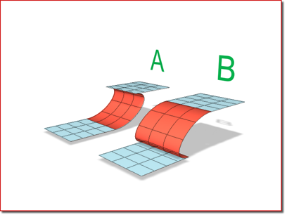

사용된 법선 벡터 중 한 개를 대칭 이동하여 혼합을 구성합니다. 상위 표면의 법선 벡터를 사용하여 혼합 표면을 만듭니다. 두 개의 상위 표면들이 반대 법선 벡터를 가지거나 또는 커브가 반대 방향으로 향하면, 혼합 표면은 나비 넥타이 모양으로 만들어 질 수 있습니다. 이러한 현상을 수정하려면, 끝 1 대칭 이동또는 끝 2 대칭 이동을 사용하여 상응하는 상위 표면 법선 반대쪽에 있는 법선을 사용하여 혼합을 구성합니다.
A. 대칭 이동 없음
B. 끝 2가 대칭 이동됨.

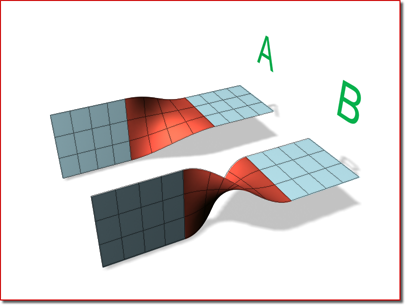

첫 번째 또는 두번째 곡선 또는 표면에서 접선을 대칭 이동합니다. 접선을 대칭 이동하여 혼합 표면이 가장자리에서 상위 하위 오브젝트에 접근하는 방향을 반대로 합니다.
접선 대칭 이동 작업은 가장자리가 곡선이고, 곡선이 표면 위의 곡선이 아닐 경우에는 효과가 없습니다.
CV 또는 표면위의 포인트 커브로 혼합할때, 새로운 혼합 표면은 표면의 커브가 위치한 표면에 대한 접선 입니다. 접선 대칭 이동 컨트롤은 이러한 상황에서 특히 유용합니다.
A. 접선 1 대칭 이동됨
B. 접선 2 대칭 이동됨
