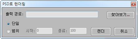

 합성기 뷰 또는 합성기 뷰(RE)를 선택합니다.  PSD 만들기를 선택합니다.
 PSD 만들기를 선택합니다. 상태 세트에서 PSD로 렌더링 대화상자를 엽니다.
상태 세트에서 각 레이어에 대한 레이어 마스크에 알파 데이터를 저장하여 Photoshop에서 합성이 더 쉽게 제어되도록 합니다.
이미지가 렌더 설정 대화상자  공통 매개변수 롤아웃의 출력 크기 설정을 사용하여 렌더링됩니다.
