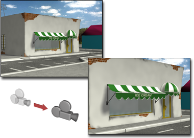

카메라 달리(Dolly)
프리 카메라는 렌즈가 지시하는 방향으로 깊이 축을 따라 이동합니다. 대상 카메라와는 반대로 프리 카메라의 대상 거리는 달리의 거리에 관계없이 고정입니다.
카메라를 달리하려면 다음을 수행합니다.
