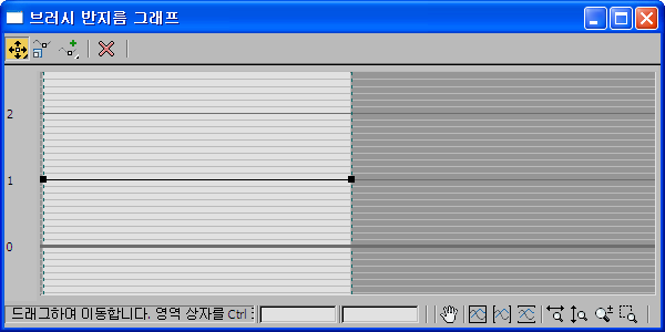

브러시 반지름 그래프는 파티클 페인트 도우미의 설정 롤아웃에서 반지름 버튼을 클릭할 때 나타납니다. 이 그래프를 사용하여 단일 스트로크 시간 동안 브러시 반지름을 애니메이션할 수 있습니다.
그래프의 왼쪽 끝은 스트로크 시작을 나타내고 오른쪽 끝은 스트로크 끝을 나타냅니다. 왼쪽 열의 값은 브러시 반지름(단위)을 나타냅니다.
스트로크 길이에서 곡선을 변경하려면 기존 제어점을 이동하거나 제어점을 더 추가하고 이동합니다.
이 대화상자의 컨트롤은 3ds Max의 로프트 변형 대화상자에 있는 컨트롤과 유사합니다.
