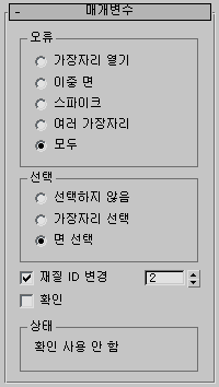

STL 확인 수정자는 오브젝트를 확인하여 STL(stereolithography) 파일 형식으로 내보내기에 대해 올바른지 확인합니다. Stereolithography 파일은 특수 시스템에서 STL 파일의 데이터를 기준으로 물리적 프로토타입 모델을 만드는 데 사용됩니다.
물리적 모델을 만들려면 STL 파일에 전체 폐쇄 표면이 있어야 합니다. STL 확인을 사용하여 형상을 내보내기 전에 테스트하면 파일을 사용하여 물리적 모델을 만드는 경우 시간과 비용을 절약할 수 있습니다.
STL 확인 오류:
1. 열려 있는 가장자리
2. 이중 면
3. 스파이크
4. 다중 가장자리
오브젝트의 STL 호환성을 확인하려면 다음을 수행하십시오.
수정자 리스트에서 메시 편집
STL 확인을 선택합니다. 오류가 있으면 상태 그룹의 메시지가 표시됩니다. STL 확인은 문제 형상을 선택하거나 특수 재질 ID를 할당하거나 둘 다를 수행하여 오류를 나타냅니다.
이 옵션 중 하나를 선택하면 선택 사항과 관련된 잘못된 형상이 선택되고 선택 그룹에서 선택된 옵션에 따라 선택됩니다.
이 옵션은 오류 그룹의 설정을 기준으로 선택되는 잘못된 형상 수준을 지정합니다.
설정(기본값)하면 STL 확인에서 고유한 재질 ID를 할당하여 잘못된 면을 표시합니다. 스피너를 사용하여 STL 확인에서 사용하는 재질 ID의 값을 선택할 수 있습니다.
STL 확인을 수행하려면 설정합니다. 복잡한 모델의 경우 이 옵션을 설정한 시간과 보고된 오류가 상태 그룹에 표시되는 시간 사이에 일시 중지됩니다. 기본값=해제.
확인이 설정된 경우 오류 수를 표시합니다.
