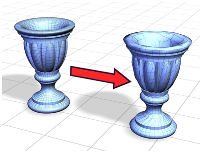

최적화 수정자를 사용하여 오브젝트의 면과 정점 개수를 줄일 수 있습니다. 이 수정자는 형상을 단순화하여 적절한 이미지를 유지하면서 렌더링의 속도를 높입니다. 이전/이후 값으로 변경을 수행할 때 감소되는 정도를 정확히 확인할 수 있습니다.
최적화는 모델의 모양을 크게 변경하지 않으면서 면 개수가 많은 스무드 모델을 단순화합니다.
팁: 최적화는 면 사이의 각도를 기준으로 판단하므로 경우에 따라 전체 오브젝트보다 선택된 면 하위 오브젝트에 적용하는 것이 좋습니다. 최적화를 기하학적 세밀함을 유지하려는 영역에 적용하지 마십시오.

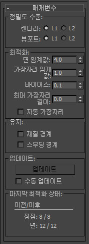

인터페이스
정밀도 수준 그룹
- 렌더러 L1, L2
-  기본 스캔라인 렌더러의 표시 수준을 설정합니다. 뷰포트 L1 및 L2를 사용하여 저장된 최적화 수준을 변경합니다. 기본값은 L1입니다.
- 뷰포트 L1, L2
-  뷰포트와 렌더러 모두에서 최적화 수준을 설정합니다. 또한 뷰포트의 표시 수준을 토글합니다. 기본값은 L1입니다.
최적화 그룹
최적화 정도를 조정합니다.
- 면 임계값
-  축소할 면을 결정하는 데 사용되는 임계 각도를 설정합니다. 값이 낮으면 덜 최적화되지만 원래 모양에 보다 가까워집니다. 값이 높으면 최적화가 개선되지만 결과적으로 잘못 렌더링된 면을 얻을 가능성이 높습니다(바이어스 참조). 기본값은 4.0입니다.
- 가장자리 임계값
-  열린 가장자리(한 면만 바인딩된 가장자리)에 대해 다른 임계 각도를 설정합니다. 값이 낮으면 열린 가장자리가 유지됩니다. 동시에 높은 면 임계값을 적용하여 적합한 최적화를 얻을 수 있습니다. 기본값=1.0.
- 바이어스
-  최적화 도중 발생한 스키니를 제거하거나 삼각형을 역생성합니다. 렌더링 아티팩트가 발생할 수 있습니다. 값이 높으면 삼각형의 역생성이 발생하지 않습니다. 기본값인 0.1로 설정해도 가장 스키니한 삼각형을 충분히 제거할 수 있습니다. 범위는 0.0에서 1.0입니다(값이 0이면 바이어스가 꺼짐).
- 최대 가장자리 길이
-  최적화 시 가장자리를 늘일 수 있는 최대 길이를 지정합니다. 최대 가장자리 길이가 0이면 아무런 효과가 없습니다. 값이 0보다 크면 가장자리의 최대 길이가 지정됩니다. 기본값=0.0. 이 컨트롤을 바이어스와 함께 사용하면 최적화할 때 길고 스키니한 면이 생성되지 않도록 할 수 있습니다.
- 자동 가장자리
-  최적화 이후 가장자리를 설정하거나 끕니다. 모든 열린 가장자리를 켭니다. 법선이 면 임계값 내에 있는 면 사이의 모든 가장자리를 끕니다. 임계값을 초과하는 가장자리는 켜지지 않습니다. 기본값=해제.
유지 그룹
면 수준에서 재질과 부드러움 경계 간에 완벽한 분리를 유지합니다.
- 재질 경계
-  재질 경계에서 면이 축소되지 않도록 합니다. 기본적으로 해제되어 있습니다.
- 스무딩 경계
-  오브젝트를 최적화하고 해당 스무딩을 유지합니다. 켜져 있으면 하나 이상의 스무딩 그룹을 공유하는 면만 축소할 수 있습니다. 기본값=해제.
업데이트 그룹
- 업데이트
-  현재 최적화 설정으로 뷰포트를 업데이트합니다. 수동 업데이트가 켜진 경우에만 사용할 수 있습니다.
- 수동 업데이트
-  업데이트 버튼을 사용할 수 있게 합니다. 꺼져 있으면 최적화가 기본적으로 수행되어 뷰포트 표시가 동적으로 업데이트됩니다. 주: 수동 업데이트를 사용할 때 스택을 재평가하는 변경을 수행하면 기존의 최적화 표시가 사라집니다. 복원하려면 업데이트 버튼을 다시 클릭합니다.  렌더러는 수동 업데이트의 상태에 관계없이 최적화 설정을 사용하여 뷰포트의 최적화 표시를 무시합니다.
마지막 최적화 상태 그룹
정점과 면의 정확한 이전/이후 개수와 함께 최적화의 결과를 숫자로 표시합니다.
