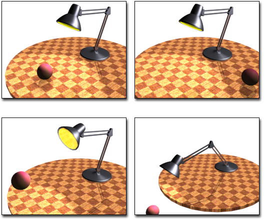

위쪽 행의 공은 램프와 독립적입니다. 아래쪽 행의 램프 헤드는 공의 위치에 바인딩되어 있습니다.

IK 작업 중에 가능한 한 오브젝트가 해당 위치와 방향을 유지하도록 하려는 경우 오브젝트를 표준에 바인딩할 수 있습니다.
걸어다니는 체형을 애니메이션하는 경우 다른 발의 위치를 지정하는 동안 한쪽 발이 제자리에 있어야 합니다. 바인딩하지 않으면 한쪽 발의 위치를 지정할 때 전체 계층이 움직일 수 있습니다. 두 발을 모두 표준에 바인딩하면 다른 발의 위치를 지정하는 동안 선택되지 않은 발은 제자리에 유지됩니다.
