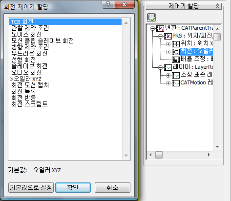

골격을 오일러에서 쿼터니언으로 변환하려면
 을 클릭하여 TCP 회전 제어기를 할당할 골격을 선택합니다.
을 클릭하여 TCP 회전 제어기를 할당할 골격을 선택합니다.  모션 패널
 모션 패널  레이어 관리자 롤아웃에서 TCB 제어기를 할당할 레이어를 강조 표시합니다.
 (제어기 할당)을 클릭한 후에 사용 가능한 제어기 리스트에서 TCB 회전 제어기를 선택합니다.
이제 CATBone이 해당 레이어에 대해 TCB 보간을 사용합니다.
