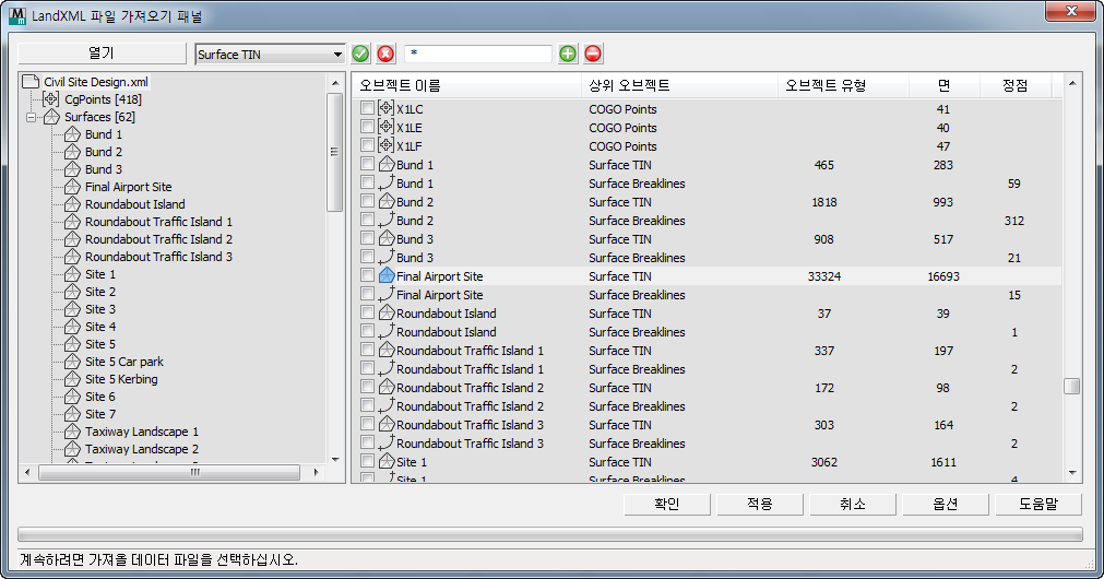

이 컨트롤 그룹은 하나 이상의 모델에서 일부를 선택할 수 있는 필터링 옵션을 제공합니다.
 [확인 표시 버튼]
[확인 표시 버튼] [X 버튼]
[X 버튼]파일 내용 리스트를 사용하여 문자열을 개별적으로 선택하거나 리스트를 마우스 오른쪽 버튼으로 클릭하여 추가 선택 옵션이 있는 메뉴를 표시할 수도 있습니다.
 [더하기 기호 버튼]
[더하기 기호 버튼] [빼기 기호 버튼]
[빼기 기호 버튼]오른쪽의 리스트 뷰가 현재 트리 뷰 선택과 관련된 오브젝트 리스트를 표시합니다. 오른쪽 클릭 메뉴를 사용하여 오브젝트 유형 또는 이름과 같은 기준 범위를 사용하여 리스트에서 오브젝트를 선택할 수 있습니다.
리스트의 일부 기능 레이블이 회색으로 표시될 수 있습니다. 다음과 같은 몇 가지 이유로 이러한 상황이 발생할 수 있습니다.
Civil View는 이전에 가져온 기능에 대해 모든 기능 및 모델 이름을 자동으로 확인합니다. 동일한 기능 레이블과 모델 이름 조합이 현재 장면에 이미 있을 경우 해당 리스트 항목을 사용하지 않습니다.
MX 삼각 측량 데이터에서 파생된 모든 Civil View 오브젝트에는 그룹화되지 않거나 확인되지 않은 삼각형에 할당되는 기본 재질 채널이 할당됩니다. 가져온 표면의 기본 재질 채널은 Civil View 기본 설정 패널에도 정의됩니다.
