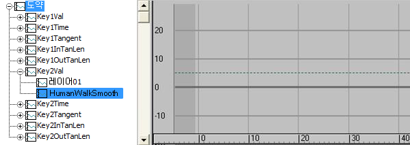

팁: 특정 CATMotion 제어기의 애니메이션 매개변수에 액세스하는 가장 쉬운 방법은 CATMotion 편집기에서 해당 제어기에 대한 패널의 트랙 뷰 버튼을 클릭하는 것입니다.
두 번째 노트의 골반 도약 값을 애니메이션하려면
- CATMotion 편집기에서 PelvisGroup
골반
도약에 액세스합니다.
(곡선 편집기(열기))을 클릭합니다. 트랙 뷰가 열리고 선택한 제어기에 대한 모든 매개변수가 표시됩니다.
- Key2Val을 확장합니다.
- 애니메이션 키프레임을 필요한 대로 삽입 및 편집합니다.
