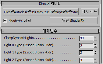

- 새로 만든 색상 노드를 선택합니다. 특성 패널에서 OffsetColor 이름을 입력하고 UI 순서 값을 3으로 변경합니다.
  이제 OffsetColor가 재질 편집기  매개변수 롤아웃에 표시됩니다. 매개변수 롤아웃에 표시됩니다.
  매개변수 롤아웃의 OffsetColor 속성
