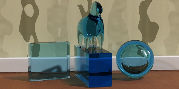

다음 일러스트레이션의 장면에는 2개의 유리 블록과 내부가 구형으로 빈 구, 유리로 된 말이 있습니다.
위: 솔리드 유리의 색상이 표면 굴절 색상으로만 모델링되어 음영 처리가 잘못된 경우
아래: 음영 처리가 올바른 경우. 유리에서 굴절
최대 거리 및 최대 거리 색상을 사용합니다.
문제점이 나타납니다.
왜 이런 일이 발생할까요?
유리 오브젝트에 투사되는 빛을 생각해 봅시다. 만약 색상이 표면에 위치해 있으면 광선이 오브젝트에 진입할 때 색이 다소 바뀌어 오브젝트를 통과할 때까지 색을 유지하고 오브젝트를 빠져나갈 때 두 번째 착색이(감쇠) 됩니다.
표면에서 색상이 변경되는 유리의 다이어그램
위 그림에서는 광선이 왼쪽에서 진입되며 입구 표면에서 수준이 낮아지고 약간 어두워집니다. 그래프에서 수준을 도식화하여 보여 줍니다. 빛이 매질 내부를 통과하는 동안 이 색을 유지하고 다시 표면을 빠져나갈 때 감쇠됩니다.
단순한 유리 오브젝트의 경우 이것으로 충분합니다. 박막을 사용하는 유리의 경우 원칙적으로 이렇게 하는 것이 적합하지만 복잡한 솔리드에는 적용되지 않습니다. 유리 내부에 네거티브 공간이 있을 때는(예: 위 예의 구) 특히 적합하지 않습니다. 광선은 두 개가 아닌 네 개의 표면을 통과해야 하기 때문에 표면에서 2단계의 추가 감쇠가 발생합니다.
실제의 색상 유리에서 빛은 매질을 통과하는 동안 감소됩니다. 아키텍처 및 디자인 재질에서 이 효과는 고급 렌더링 옵션
굴절
최대 거리를 설정하고 최대 거리의 색상을 설정한 다음 굴절 색상을 흰색으로 설정하여 수행합니다.
결과는 훨씬 더 만족스럽습니다. 두꺼운 유리 블럭은 얇은 유리보다 더 진한 파란색이고 속이 비어 있는 구는 이제 정확하게 보입니다. 다이어그램 형식의 프로세스는 다음과 같습니다.
d=최대 거리는 최대 거리의 색상이 감소가 되는 곳.
광선이 매질에 진입하고 통과하는 동안 감소합니다. 감쇠의 강도는 정확히 최대 거리 감쇠(그림의 d)가 최대 거리의 색상 감쇠와 정확하게 일치하는 경우와 같습니다. 다시 말해, 이 깊이에서의 감소는 앞선 장면의 표면에서 즉시 발생했을 때와 같습니다. 감소는 지수에 비례합니다. 그래서 최대 거리 값을 2배로 올리면 효과는 최대 거리의 색상의 제곱과 같습니다.
한 가지 단점이 있습니다. 이 방법을 사용하여 재질의 그림자를 정확하게 렌더링하려면 화선을 사용하거나 mental ray가 세그먼트 모드에서 그림자를 렌더링하도록 해야 합니다(그림자 및 변위 롤아웃(mental ray 렌더러) 참조).
화선을 사용하면 당연히 가장 정확한 모양의 그림자가 생성됩니다(위의 이미지는 화선을 사용하지 않고 렌더링됨). 그러나 장면에서 화선 광자를 사용할 수 있도록 설정하고 화선 광자를 방출하는 물리적 라이트를 포함해야 합니다.
한편 mental ray 세그먼트 그림자는 보다 폭넓게 사용되는 단순 그림자 모드보다 성능이 낮습니다. 그러나 만약 이 모드가 사용되지 않으면 그림자의 세기가 매질 내의 빛의 감소를 적절히 반영하지 못할 것입니다. 그러나 이미지는 여전히 만족스럽게 보일 수 있습니다.

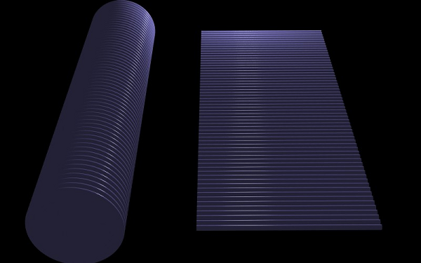

솔질된 금속 표면의 미세한 홈들은 함께 불균등한 반사를 일으킵니다. 다음 그림을 통해 확인할 수 있습니다. 여기서는 간단한 퐁 셰이더를 사용하여 음영 처리된, 인접해 있는 여러 개의 아주 작은 실린더를 모델링하여 솔질 자국을 시뮬레이트합니다:
많은 작은 인접한 실린더
보다시피 실린더의 반사광 강조 표시는 전체적인 효과를 만드는데 이것이 비등방성 강조 표시입니다.
또한 강조 표시가 연속적이지 않다는 것을 확인할 수 있습니다. 실제로 인접해 있는 작은 세그먼트로 쪼개져 있습니다. 소재가 솔질된 금속이라는 것을 알려주는 주된 시각적 신호는:
솔질된 금속을 시뮬레이션하려는 많은 시도들은 첫 번째 효과(비등방성)에만 주목했습니다. 또 하나의 흔한 실수는 강조 표시가 솔질 방향으로 뻗는다고 생각하는 것입니다. 모두 사실이 아닙니다.
따라서 솔질된 금속을 묘사하려면 이들 2가지 시각적 신호를 시뮬레이션해야 합니다. 첫 번째는 단순합니다. 비등방성 및 비등방성 회전을 사용하여 비등방성 강조 표시를 만듭니다. 두 번째 것은 여러가지 방법으로 할 수 있습니다:
각각에는 장단점이 있습니다. 그러나 여기서 우리가 권해드리는 것은 마지막 것입니다. 이 방법을 선택하는 이유는 이것이 보간과 잘 작동하기 때문입니다.
