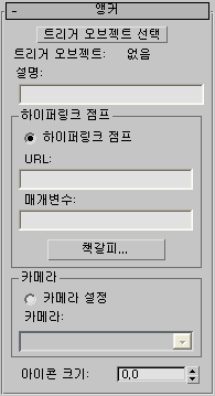

앵커 롤아웃에는 다음 옵션이 있습니다.
- 트리거 오브젝트 선택
-  이 앵커의 트리거가 될 형상을 지정합니다. 이 버튼을 클릭한 다음 형상을 선택합니다.
- 설명
-  앵커 동작이 정의되어 있는 오브젝트 위로 마우스를 이동할 때 브라우저의 상태 표시줄에 나타날 텍스트 설명이나 메시지를 입력할 수 있습니다.
하이퍼링크 점프 그룹
- 하이퍼링크 점프
-  URL로 이동하는 앵커를 만듭니다.
- URL
-  하이퍼링크 점프의 위치를 지정합니다. 책갈피 리스트를 사용하거나 직접 위치를 입력합니다. URL이 다른 VRML97 표준(.wrl 파일)을 가리키는 경우 URL 끝에 "#CameraName"을 추가하여 브라우저에서 "CameraName"이라는 뷰포트를 초기 뷰로 사용하도록 할 수 있습니다.
- 매개변수
-  하이퍼링크 점프에 대한 브라우저 매개변수를 추가로 지정할 수 있습니다. 이 필드 사용에 대한 내용은 VRML97 사양(http://www.web3d.org/x3d/vrml/index.html)을 참조하십시오.
- 책갈피
-  책갈피 리스트에서 URL 위치를 선택할 수 있습니다. 리스트 가져오기를 클릭하여 브라우저에 정의된 책갈피 리스트를 가져오거나 직접 새 URL을 리스트에 입력합니다.
카메라 그룹
- 카메라 설정
-  현재 VRML97 환경의 지정된 카메라로 이동하는 앵커를 만듭니다.
- 카메라
-  카메라 설정에 대해 카메라 이름을 지정합니다.
- 아이콘 크기
-  장면의 도우미 크기를 결정합니다.
