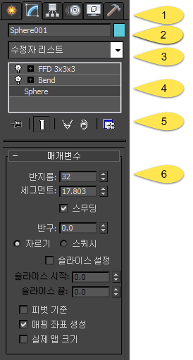

수정 패널에서는 오브젝트 매개변수를 편집할 뿐만 아니라 오브젝트에 수정자를 적용하고 수정자 설정을 조정할 수 있는 컨트롤을 제공합니다. 또한 오브젝트의 편집 기록을 보고 변경할 수 있는 강력한 도구인 수정자 스택도 제공합니다.
수정 패널(예제)
1. 명령 패널 탭
2. 이름 및 색상 필드
3. 수정자 리스트(드롭다운)
4. 수정자 스택
5. 수정자 스택 도구
6. 매개변수 롤아웃
