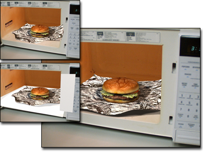

무광택 오브젝트는 육안으로 볼 수 없으나 그 뒤에 있는 형상을 모두 차단합니다. 단, 배경은 차단하지 않습니다.
무광택 오브젝트는 배경 일부를 표시하여, 햄버거 형상이 오븐 안에 있는것처럼 연출합니다.
