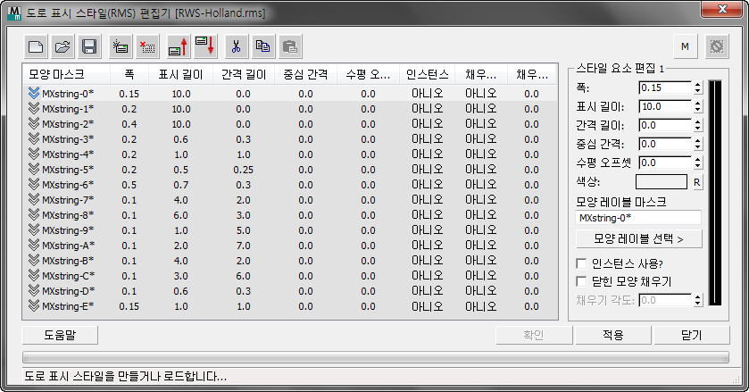

도로 표시 스타일 편집기에서는 도로 표시 유형을 일련의 모양 레이블 마스크에 연결하여 다양한 도로 표시 유형을 시각화 모델에 적용할 수 있습니다.
기본적으로 선형 도로 표시 오브젝트에서는 CivilViewMarkings 재질을 사용합니다.
현재 도로 표시 스타일의 내용을 나열합니다. 각 라인에는 개별 요소가 표시됩니다. 요소를 강조 표시하고 오른쪽의 요소 편집기에 세부 사항을 표시하려면 클릭합니다.

 모양당 여러 표시 허용?
 모양당 여러 표시 허용?둘 이상의 도로 표시 오브젝트를 각 상위 모양에 적용할 수 있는지 여부를 나타냅니다. 이 옵션은 Civil View 기본 설정 패널에 정의된 전역 설정이며, 기본적으로 해제되어 있습니다. 개별 요소에 대해 이 버튼의 상태를 변경하여 로컬로 이 설정을 재정의할 수 있습니다.
 스윕 오브젝트 재설정
 스윕 오브젝트 재설정오른쪽에 있는 그룹의 컨트롤을 사용하여 강조 표시된 도로 표시 스타일 요소의 설정을 편집할 수 있습니다.
채운 영역 "급커브" 도로 표시의 경우 이 값은 아무런 효과가 없습니다.
채운 영역 도로 표시의 경우 상위 모양의 닫힌 경계를 가로질러 생성된 도로 표시 급커브 또는 스트라이프의 폭을 설정합니다(닫힌 모양 채우기가 설정된 경우에만 유효).
채운 영역 "급커브" 도로 표시의 경우 각 급커브 또는 스트라이프 사이 간격의 폭을 설정합니다(닫힌 모양 채우기가 설정된 경우에만 유효). 솔리드로 채운 표시 영역이 필요한 경우 이 값을 0.0으로 설정합니다.
