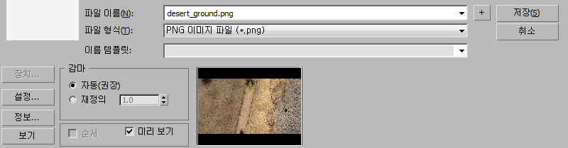

특정 파일 형식에는 메타데이터처럼 적용할 수 있는 감마 값이 포함되어 있지만 다른 파일 형식은 그렇지 않습니다. 3ds Max는 이 작업을 최대한 자동으로 처리하고 파일 형식 및 비트 깊이에 따라 적절한 감마 값을 사용하여 파일을 로드하고 저장합니다.
비트맵 파일을 로드할 때 파일에 포함된 감마 값이 있는 경우 3ds Max는 해당 값을 사용합니다. 그렇지 않으면 파일 형식의 비트 깊이에 따라 감마를 적용합니다. 8비트 및 16비트 파일 형식에는 2.2를, 부동 소수점 또는 대수 파일 형식에는 1.0을 적용합니다.
비트맵 파일을 저장할 때 가능한 경우 3ds Max는 감마 값을 저장합니다. 다시 한 번, 8비트 및 16비트 파일 형식에는 감마 2.2를, 부동 소수점 또는 대수 파일 형식에는 1.0을 사용합니다.

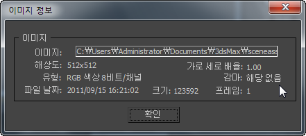

비트맵 파일 대화상자에서 정보 버튼을 클릭하여 특정 파일에 포함된 감마 값이 있는지 확인할 수 있습니다.
감마 필드가 있는 경우 정보 대화상자가 감마 값을 표시합니다. 감마 필드가 없는 경우 또는 필드가 설정되지 않은 경우에는 대화상자에 "해당 없음"이 표시됩니다.
3ds Max의 자동 감마 처리를 사용하여 다음과 같은 경우에만 비트맵에 명시적으로 감마 값을 설정해야 합니다.

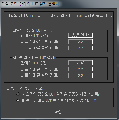

감마 및 LUT 보정 설정은 현재 사용자 정의 UI에 대해 마켓 기본값으로 저장됩니다. 사용자 정의 UI 및 기본값 전환기를 참조하십시오. 감마 또는 LUT 설정이 3ds Max에 대해 활성화되어 있는 설정과 다른 장면을 열거나 병합하면 현재 설정을 사용할지, 로드하려는 파일의 설정을 적용할지를 선택할 수 있는 대화상자가 표시됩니다. 예를 들면 다음과 같습니다.

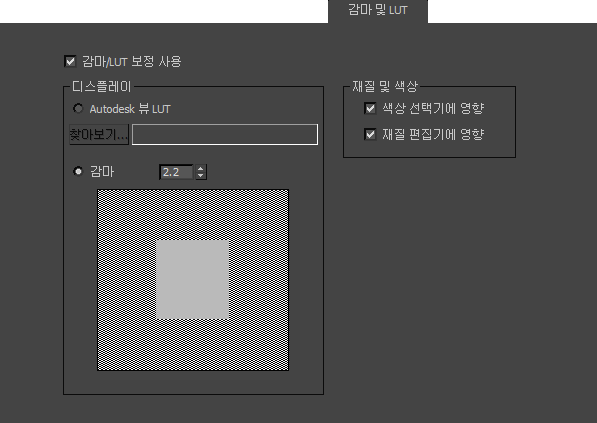

감마 보정을 사용하려면
기본 설정을 선택하고 감마 및 LUT 탭을 클릭합니다.
왼쪽: 잘못된 감마 값
오른쪽: 적합한 감마 값
감마 보정 표시 또는 조회 테이블은 뷰포트 및 렌더링된 프레임 창에 적용됩니다. 이 그룹의 컨트롤을 사용하여 Autodesk View LUT를 로드하거나 감마를 숫자값으로 조정할 수 있습니다.
기본적으로 감마 설정은 뷰포트 표시 및 렌더링된 프레임뿐만 아니라 색상 선택기 및 재질 편집기에도 영향을 미칩니다. 이 스위치를 사용하여 이들 대화상자 중 하나 또는 둘 다에 대해 감마 보정을 끌 수 있습니다.
