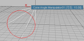

원뿔 각도 조작자는 드래그하는 뷰포트의 음수 Z축을 따라 만들어집니다. 즉, 초기 위치가 사용자 반대쪽을 가리킵니다.
원뿔 각도 조작자의 각도를 변경하려면 다음을 수행합니다.
마우스가 위에 오면 조작자가 빨간색으로 변하며 조작이 가능해집니다. 또한 툴팁이 나타나 조작자의 명칭과 현재 값을 보여줍니다.
조작자를 드래그함에 따라 각도 값이 변경됩니다. 이 값의 범위는 0.0~ 180.0이 될 수 있습니다.
