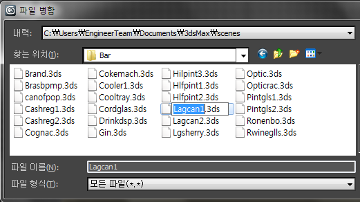

병합을 사용하여 다중 3ds Max 장면을 하나의 큰 장면으로 결합할 수 있습니다. 파일을 병합할 때 병합할 오브젝트를 선택할 수 있는데, 병합될 오브젝트의 이름이 이미 장면에 있는 오브젝트와 같을 경우에는 병합되는 오브젝트의 이름을 변경하거나 그러한 이름을 건너뛰도록 선택할 수 있습니다.

바꾸기 대화상자에는 병합 대화상자와 비슷한 모양과 기능이 제공되지만 현재 장면에 있는 오브젝트와 같은 이름의 오브젝트만 나열된다는 점이 다릅니다.
