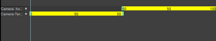

다중 트랙을 선택하려면 다음 중 하나를 수행하십시오.
- 상태 세트 계층 리스트에서 클릭하고 Ctrl 키를 누른 채 카메라 상태를 클릭하여 선택합니다.
- 트랙 창에서 트랙의 빈 영역(카메라 트랙 자체에서 떨어져 있음)을 클릭한 다음 Ctrl 키를 누른 채 추가 트랙을 클릭하여 선택합니다.
선택한 트랙이 노란색으로 바뀝니다.
다중 트랙을 선택한 경우 다음 작업을 수행할 수 있습니다.

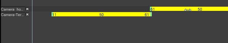

- Ctrl 키를 누른 채 한 트랙을 드래그하면 전체 선택 항목이 슬라이딩됩니다.

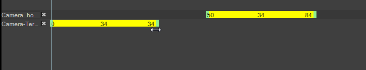

- Ctrl 키를 누른 채 한 트랙의 끝점을 드래그하면 모든 트랙의 크기가 조정됩니다.
- 두 트랙의 끝점과 시작점이 겹치는 경우 Alt 키를 누른 채 한 점을 드래그하면 프레임이 전환할 수 있도록 변경됩니다. 선택한 트랙 중 하나를 드래그해도 동일한 효과를 얻을 수 있습니다.
