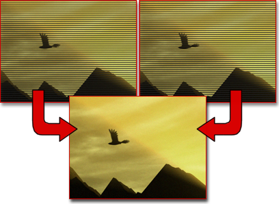

애니메이션은 최종적으로 TV 모니터에 표시됩니다. 표준 비디오 신호는 시간 세그먼트(프레임) 내에서 애니메이션을 분석하여 표시합니다. 각 프레임의 이미지는 수평선(스캔 라인)으로 분할됩니다. 비디오 신호에 프레임 정보를 전달하기 위한 특별한 방법이 개발되었습니다. 이 방법을 필드 인터레이스라고 합니다. TV 모니터는 필드라고 하는 각 프레임의 두 부분을 개별적으로 스캐닝하여 비디오 신호를 표시합니다. 한 필드에는 프레임의 홀수 스캔 라인이 포함되고 다른 필드에는 짝수 스캔 라인이 포함됩니다. TV 모니터는 각 프레임의 필드를 개별적으로 스캔하고 표시합니다. 필드는 단일 인터레이스 이미지를 구성하기 위해 함께 "레이어"로 지정되도록 화면에서 한 번씩 걸러서 수평선을 통해 교대로 순환됩니다.
두 개의 필드가 결합하여 단일 프레임을 구성합니다.
