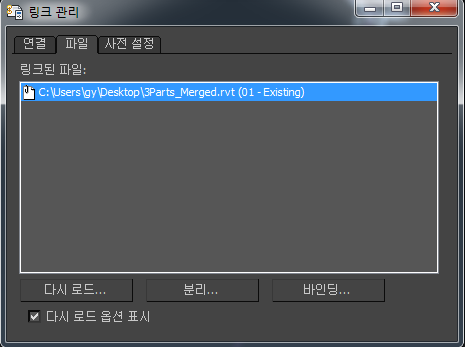

링크된 파일을 다시 로드, 분리 또는 결합할 수 있습니다.
다시 로드, 분리 및 바인딩 버튼은 링크된 파일 리스트에서 특정 파일을 강조 표시한 경우에만 사용할 수 있습니다.
연결된 파일을 나열합니다. 파일 링크 관리자는 연결된 각 파일의 경로 이름 옆에 아이콘을 표시합니다. 아이콘으로 링크된 파일의 상태를 확인할 수 있습니다.
  링크된 파일이 변경되지 않았으며 오류가 없습니다.
  연결된 파일을 지정된 위치에서 찾을 수 없습니다.
  경로를 변경하거나 이 리스트에서 브라우저를 사용하여 연결된 파일을 변경했거나 다른 파일을 선택했습니다. 해당 장면을 이 파일의 변경 사항으로 업데이트하려면 링크를 다시 로드해야 합니다.
경로 이름을 강조 표시하고 다시 클릭한 후 새 위치를 입력하여 경로 이름을 변경할 수 있습니다. 경로를 두 번 클릭해도 파일 이름 오른쪽에  파일 브라우저 버튼이 표시됩니다. 파일 열기 대화상자를 사용하여 파일을 찾으려면 이 버튼을 클릭합니다. 연결된 파일의 디렉토리가 더 이상 유효하지 않은 경우 유효한 새 경로 이름을 입력해야 합니다.
파일 및 3ds Max 세션 사이 링크를 갱신하려면 클릭합니다. 원본 파일을 수정한 후 3ds Max 장면에 반영된 변경 사항을 보려는 경우 다시 로드 기능이 유용합니다.
다시 로드를 취소하려면 Esc 키를 누릅니다. 처리 중에 언제든지 이 작업을 수행할 수 있습니다. 다시 로드를 취소하면 Esc 키를 누르는 순간까지 장면에 연결된 오브젝트가 모두 제거됩니다.
파일에 대한 기존 링크를 제거하려면 클릭합니다. 또한 분리는 링크와 연결되거나 종속된 모든 형상을 제거합니다.
분리를 클릭하면 3ds Max에서 링크된 파일과 연관된 모든 오브젝트가 제거된다는 경고 메시지가 표시됩니다. 작업을 계속하거나 취소할 수 있습니다.
파일에 대한 링크를 제거하지만 3ds Max 장면에서 해당 형상은 유지하려면 클릭합니다. 형상이 더 이상 원본 파일에 다시 연결되지 않고 원본 파일이 변경되면 더 이상 다시 로드를 사용하여 형상을 업데이트할 수 없습니다.
바인딩을 클릭하면 3ds Max에서 현재 3ds Max 장면의 오브젝트 및 원본 파일 사이 링크가 분리된다는 경고 메시지가 표시됩니다.
