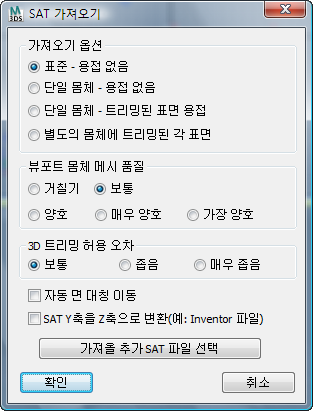

다음 중에서 가져오기 중에 수신 오브젝트가 처리되는 방식을 선택합니다.
뷰포트에서 몸체 오브젝트를 나타내는 데 사용하는 다각형의 수입니다. 거칠기 옵션은 비교적 적은 수의 다각형을 사용하지만 다른 옵션은 좀더 밀도가 높고 정밀한 메시를 만듭니다. 양호 옵션을 지정하면 가져오는 데 시간이 더 오래 걸릴 수 있습니다.
오브젝트를 만들고 용접할 때 트리밍된 영역에서 허용되는 편차 한도를 말합니다. 허용 오차가 더 클수록(더 엄격) 트리밍 정확도가 더 커집니다.
이 설정을 사용하면 가져온 데이터가 부정확한 경우를 고려하도록 가져오기 계산을 조정할 수 있습니다. 면 누락 또는 형식이 잘못된 면과 같은 오류가 있을 때는 가져온 다음 다른 허용 오차 설정을 사용하여 결과가 나아졌는지 확인합니다.
이 버튼을 클릭하여 열리는 파일 대화상자에서 해당 디렉터리로 이동한 후 표준 Shift+클릭 또는 Ctrl+클릭 방법으로 가져올 파일을 선택합니다.
