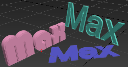

평면
기본값은 XY 평면입니다. 여기에서 텍스트를 입력할 평면을 선택할 수 있습니다. XY, YZ, XZ 평면을 선택할 수 있습니다.
주:
Alt 키를 누른 채 클릭하여 흐름 반전 피벗점(즉, 입력한 텍스트의 흐름이 피벗점에서 반전됨)을 배치합니다.
영역
길이 및 폭 필드에 값을 입력하여 텍스트 영역의 폭 및 높이를 제어할 수 있습니다.
또는 작업 공간을 클릭하고 드래그하여 영역 상자를 만들 수 있습니다.
