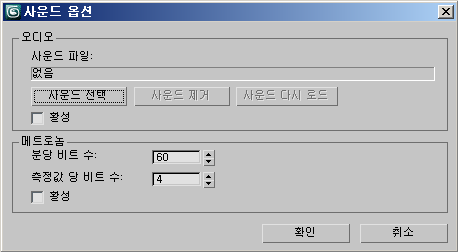

기본 사운드 플러그인을 사용하는 경우 트랙 뷰 제어기 창의 사운드 트랙에 두 개의 사운드 옵션이 있습니다. 메트로놈을 사용하여 일련의 신호음을 생성하거나 사운드 파일을 로드하여 재생할 수 있습니다.
기본 사운드를 사용하면 애니메이션을 사운드 파일이나 메트로놈과 동기화할 수 있습니다. 사운드 파일을 사용할 경우 계층 리스트에 웨이브 형상 트랙이 표시되며 웨이브 형상은 편집 창에 표시됩니다. 사운드 파일은 설치된 사운드 카드에서 재생됩니다. 사운드 옵션 대화상자에서 매개변수를 설정합니다.
사운드는 애니메이션에 타이밍을 제공하는 한 가지 방법입니다. 시간 슬라이더를 스크러빙하여 특정 사운드를 찾고 주변 화면을 조정할 수 있습니다.
트랙 뷰 제어기 창에서 사운드 항목을 강조 표시한 다음 마우스 오른쪽 버튼으로 클릭하거나 키 창에서 사운드 트랙을 마우스 오른쪽 버튼으로 클릭하여 이 대화상자를 엽니다.

3ds Max에 사운드 옵션 대화상자가 열립니다.
웨이브 형상 분기가 트랙 뷰 계층에 나타납니다. 웨이브 형상이 트랙 뷰 키 창에 나타납니다.
 시간 구성 대화상자에서 실시간을 설정하여 애니메이션을 재생할 때 사운드 트랙을 듣습니다.
메트로놈 트랙은 두 가지 톤으로 일반 비트를 만듭니다. 사운드 옵션 대화상자의 세 가지 설정을 지정하여 메트로놈을 제어합니다.
