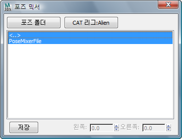

포즈를 만들려면 골격을 선택하고 저장 버튼을 클릭합니다. 해당 포즈에 사용되는 골격만 선택합니다.
저장을 클릭하면 파일 이름을 입력하라는 메시지가 표시되며, 그 다음에는 포즈를 저장하려는 측면(왼쪽, 중간 또는 오른쪽)을 선택하라는 메시지가 표시됩니다.
포즈를 로드하려면 포즈 믹서 리스트에서 포즈를 강조 표시한 다음 스피너 중 하나를 조정합니다. 포즈를 로드할 때는 골격을 선택하지 않아도 됩니다.
포즈를 왼쪽 또는 오른쪽 포즈로 저장한 경우에는 왼쪽 또는 오른쪽 스피너를 드래그하면 포즈가 몸체의 왼쪽이나 오른쪽에 자동으로 로드됩니다. 포즈를 중간으로 저장한 경우에는 아무 스피너나 사용해도 됩니다. 포즈는 원래 저장했던 골격에 다시 로드됩니다.
일반적으로는 스피너를 위쪽으로 드래그해 포즈를 추가하는 개념으로 로드하며, 그러면 양수 값이 생성됩니다. 그러나 스피너를 아래쪽으로 드래그하여 음수 값을 생성함으로써 포즈를 "뺄" 수도 있습니다. 따라서 예를 들어 캐릭터가 입을 벌린 상태에서 입을 다물도록 하려면 입 벌리기 포즈를 강조 표시하고 스피너 값을 -100%로 설정하면 됩니다.

포즈를 저장할 폴더를 클릭하여 선택합니다.
작업할 CATRig를 클릭하여 선택합니다. 버튼을 클릭한 후에 리그에서 CATParent가 아닌 작업할 골격을 클릭합니다.
포즈 믹서를 열기 전에 리그 부분을 선택하는 경우 이 버튼에는 리그 이름이 이미 표시되어 있습니다.
포즈를 정의하는 골격을 선택한 후에 저장을 클릭하여 포즈를 저장합니다. 예를 들어 입의 포즈를 저장하는 경우에는 입 모양을 형성하는 골격을 선택하고 저장을 클릭합니다.
이러한 설정을 조정하여 강조 표시된 포즈를 개별 측면에 로드합니다. 키보드를 사용할 수도 있지만 이 기능은 스피너에서 사용하도록 디자인되었습니다. 위쪽으로 드래그하면(양수 값) 골격을 기본 위치에서 이동한 방향으로 포즈가 적용되며, 아래쪽으로 드래그하면(음수 값) 반대 방향으로 포즈가 적용됩니다.
스피너는 상대 조정을 적용하므로 스피너 값은 사용 후에 0으로 재설정됩니다.
