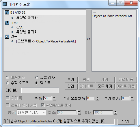

매개변수를 노출할 때의 표준 절차는 왼쪽 열의 매개변수를 강조 표시하고 대화상자의 아래쪽에 있는 매개변수를 설정한 다음 추가를 클릭하는 것입니다.

인터페이스
- [제어 유형]
-  레이블 필드 위에 있는 라디오 버튼을 통해 제어 유형이 명시적으로 노출되도록 정의할 수 있습니다. 이 설정에서 사용할 수 있는 라디오 버튼은 리스트에서 강조 표시된 제어 유형에 따라 다릅니다. 선택은 다음과 같습니다.

- 추가
- 매개변수를 노출합니다. 지정된 설정을 사용하여 왼쪽 열에서 강조 표시된 매개변수를 오른쪽 열의 리스트 끝과 매개변수 패널에 배치하려면 추가를 클릭합니다. 주: 첫 번째 매개변수를 추가하면 "---" 항목이 자동으로 리스트 처음에 나타납니다. 이것은 최상위 매개변수 위의 빈 선을 나타냅니다.
