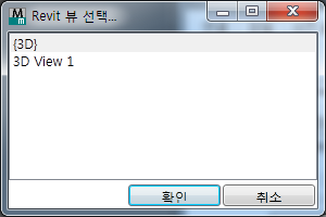

파일이 카메라가 여러 개 있는 RVT 파일인 경우 파일 링크 관리자에서 카메라 뷰를 선택하라는 메시지가 표시됩니다.
파일을 연결하기 전에 Revit 뷰 버튼(아래 참조)을 사용하여 뷰를 변경할 수 있습니다. 링크를 다시 로드하여 변경할 수도 있습니다.

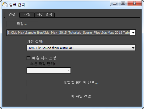

장면에 연결할 파일입니다. 이 필드에 경로 및 이름을 입력하거나 드롭다운 리스트를 사용하여 링크한 마지막 10개 파일의 기록을 표시할 수 있습니다.
파일을 연결할 때 사용하도록 선택할 수 있는 사전 설정 리스트를 표시합니다. 이 리스트의 각 항목은 고유한 연결 및 다시 로드 설정 모음을 표시합니다. 링크 관리 대화상자의 사전 설정 패널에 추가 사전 설정을 만들 수 있습니다.
(DWG/DXF 파일만 해당) 링크된 파일의 형상 배율을 3ds Max의 시스템 단위 배율에 맞게 변경합니다. 배율 다시 조정이 설정된 경우 연결된 파일의 형상 기준 단위를 지정할 수 있습니다. 예를 들어 연결된 파일의 라인 길이가 2단위인 경우 이러한 단위를 인치, 밀리미터 또는 파섹과 같이 파일 단위(아래) 아래 나열된 단위가 되도록 지정할 수 있습니다.
배율 다시 조정을 설정하고 지정한 단위가3ds Max 장면에서 현재 설정된 시스템 단위와 다른 경우 들어오는 오브젝트의 배율이 적절하게 조정됩니다. 예를 들어 문이 링크된 파일에서 914단위로 측정되고 변환 대상을 밀리미터로 지정하는 경우 문은 3ds Max 장면에서 36인치로 측정됩니다.
연결을 클릭하면 이 버튼을 더 이상 사용할 수 없지만 링크를 다시 로드하여 활성 뷰를 변경할 수 있습니다.
(DWG/DXF 파일만 해당) 링크된 파일에서 가져올 레이어를 선택할 수 있는 레이어 선택 대화상자를 표시합니다.
사전 설정 리스트에서 사전 설정을 선택한 경우 해당 설정을 사용하여 선택한 파일을 장면에 연결합니다.
파일 링크 작업을 취소하려면 Esc 키를 누릅니다. 처리 중에 언제든지 이 작업을 수행할 수 있습니다. 파일 링크 작업을 취소하면 Esc 키를 누르는 순간까지 장면에 연결된 오브젝트가 모두 제거됩니다.
링크 관리자 대화상자를 닫으면 파일 링크 설정에 대해 수행한 변경 사항이 모두 취소됩니다.
